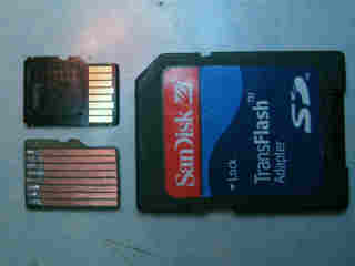

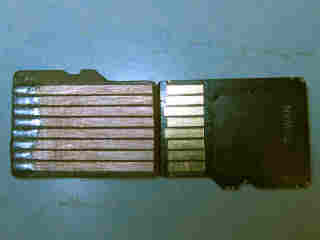

Нам нужно изготовить из стеклотекстолита болванку подобие нашей TransFlash карточки по размерам.
Для этого берем карточку TransFlash, ложем её на стеклотекстолит и обводим Ручкой CD-Pen (для надписей на диске) или любым другим тонким маркером далее вырезаем и вытачиваем надфилем по контуру. если будет слишком большой толщины возьмите тонкий острый нож и расшепите стеклотекстолит на нужную толщину. Выточили из текстолита по размерам кусочек полностью соответствующий нашей TransFlash.
Проверьте нормально ли она входит и выходит в разъём телефона.

Нужно изготовить контакты на нашей карточке:
а. их можно вырезать (выцарапать)
б. их можно протравить (как протравить существует много способов: Медный купорос, Хлорное Железо, Кислота)
Как не ошибиться с разметкой дорожек:
Я сделал следующим образом покрасил контактную часть болванки тонким слоем маркера и несколько раз вставил/достал !!!Только При Выключенном телефоне и Снятом Аккумуляторе!!!
После такой манипуляции прорисовались маленькие рисочки, здесь и должны быть дорожки....
О том как их теперь рисовать...
Я рисовал их тонким перманентным маркером и травил в хлорном железе Хотя было бы практичнее не рисовать их маркером а использовать лазерно-утюговый способ

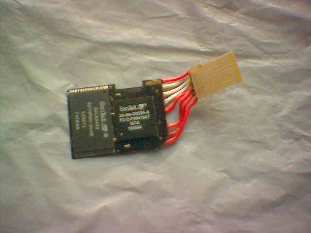

.... после удачного травления дорожек: (у меня это получилось с 3го раза) Аккуратненько, не перегревая, лудим краешки болванки так сказать со стороны пользователя  и контакты SD карточки (которую мы предварительно аккуратно разобрали тонким острым ножиком)
далее нарезаем 8 проводков длинной 4-5 см для удобства (укорачивать будем потом). Подпаиваем проводки к болванке, сразу оговорюсь, учтите, что нужно чтобы болванка смогла влезть в разъем и между ней и съемной железной планкой при этом ещё как минимум пара миллиметров оставалась!

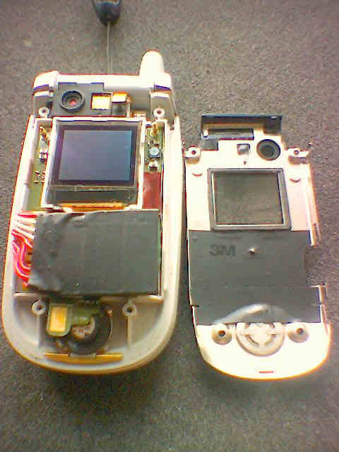

Далее разбираем Флип телефона он крепиться 4мя болтиками и на 4х защелках. Две по бокам и две со стороны шарнира, вторые 2 снимутся сами за счет отгибания крышки

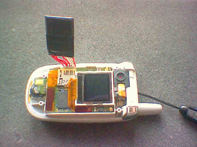

Сняли крышку Флипа. отдираем на...[Censored] черную резинку снизу от экрана, и залепляем эту область тонкой ИМПОРТНОЙ хорошо липнущей изолентой или МАЛЯРНЫМ скотчем на крайняк (Метод Китайцев ). Вставляем болванку с припаянными проводами в разъём флэшки.
Ложем разобранную SD карту контактами вверх на расстоянии 5-7 мм от экрана или лучше на расстоянии 2мм от нижних болтов.

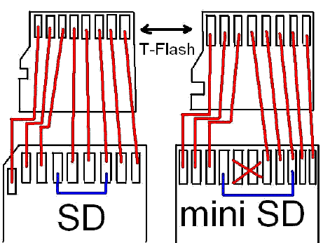

Примеряем крайние провода и укорачиваем их по нужной длине при условии что нам их надо будет уместить так чтобы закрылась крышка! Отмерили и обрезали крайнее провода. Достаем болванку с проводами подпаиваем крайние провода, потом все остальные согласно схеме
Осторожно включаем разобранный телефон!

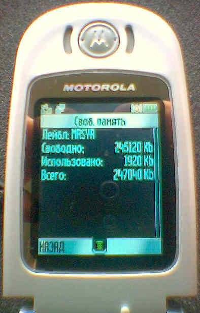

Ждем пока полностью прогрузится и вставляем получившуюся систему, тут же Форматируем флешку! Для тех кто незнает как это делать Меню>Параметры>Состояние телефона>Устройство хранения>Меню>Формат.
После форматирования проверяем нормально ли работает Флэшка.

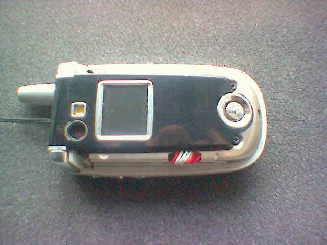

Если все Ok то вырубаем телефон, достаем нашу "систему", обматываем SD изолентой (Не переусердствуйте в этом, достаточно 1го слоя), вставляем обратно и АКУРАТНО Закрываем крышку.
Не торопитесь закручивать болтики, проверьте работоспособность. Если все работает закручиваем болтики собираем телефон и радуемся!
Надеюсь что помог вам описанием того как это сделал я. Я вставил SD флешку на 256мб производства SanDisk отписывайтесь кто вставил больше и поведение телефона при этом!
